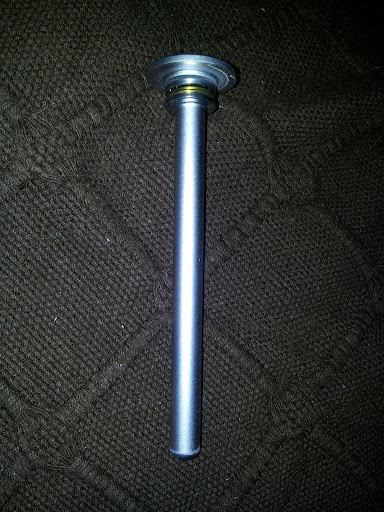

Ensuite le spring guide ou guide ressort .
Revue Pieces Action Army bar 10 20121123_141641
Revue Pieces Action Army bar 10 20121123_141658
A l'inverse de son camarade, celui-ci est en métal monter sur roulement à bille.
Sa solidité ne semble pas être mise en doute, contrairement a la version full abs d'origine.
